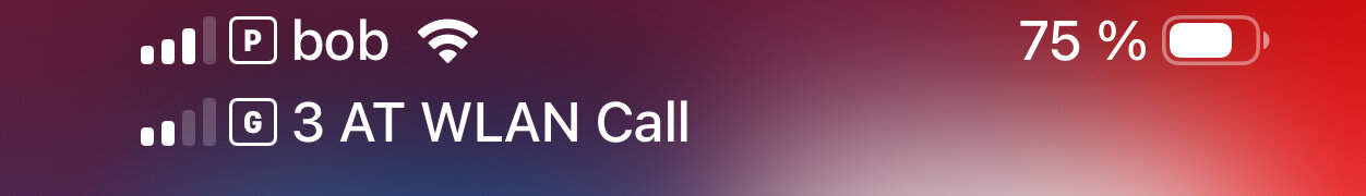

Das klingt einleuchtend, der Serviceberater bei meinem Mobilfunkanbieter hat da wohl etwas vertauscht.
Er meinte, dass WIFI Call immer aktiv ist und ohne WLAN-Verbindung über das Datenvolumen (Internet am Handy) abgerechnet wird.
WiFI Calling ist nur aktiv,wenn dieses dir auch angezeigt wird siehe Screenshot. Alles andere läuft über VoLTE vorausgesetzt LTE/5G ist verfügbar..
Und wie mann ich erkennen, ob VoLTE aktiv ist und nutzt dies meine Freiminuten oder das Internet (Datenvolumen)?
Bei WLAN Call wird also nur eine Internetverbindung hergestellt, abgerechnet wird aber, als wäre es ein normales Telefonat, mit den Freiminuten.
Wenn während dem Gespräch 4G oder 5G angezeigt, wird, ist es ein Anruf über VoLTE also über das LTE/4G/5G Netzwerk und das Gespräch wird über deine Freiminuten verrechnet. Auch bei WLAN Call wird über deine Telefonrechnung abgerechnet also von den Freiminuten abgezogen.
Einer der Vorteile von voLTE ist ein schnellerer Gesprächsaufbau. Mit VoWifi oder auch WLAN-Call genannt kannst du auch dort telefonieren, wo keine Mobilfunknetzabdeckung verfügbar ist, Gespräche laufen dann über eine WLAN-Verbindung.
