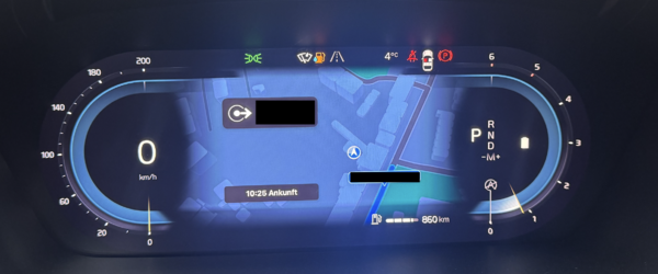

Zustand 1: Karte ist auf den Cluster und läuft Prima, obwohl ich Pfeile wie beim 'eingebauten' Google Maps bevorzugen würde.
Dieser Zustand ist immer wenn auf dem Hauptdisplay keine Karte zu sehen ist.

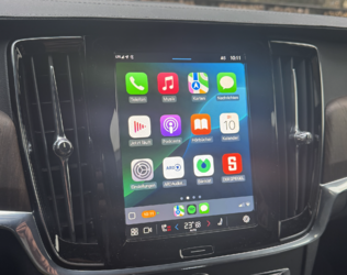

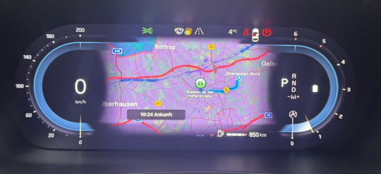

Zustand 2: Sobald die Karte auf dem Hauptdisplay zu sehen ist. Dabei ist es egal ob ich die Navigation auf haben, oder nur die Übersicht.Bildschirmfoto 2024-12-10 um 10.15.11.pngBildschirmfoto 2024-12-10 um 10.15.21.png
Und das ist halt extrem nervig, den die Übersicht, nutze ich ziemlich häufig. Anrufe, Musiksteuerung ect.
