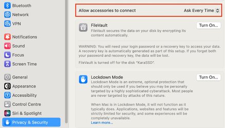

Ich habe Problem mit einen Anker Expand+ 5-in-1 USB-C Ethernet Hub und einem original Apple USB-C Lightning Kabel.
Die Einstellung war "Asked for New Accessories".
Gerade noch mal mit "Ask Every Time" und Apple USB-C Lightning Adapter getestet.
iPhone 13 unlocked eingesteckt und Dialog ging zu ohne richtig angezeigt zu werden.

was ist denn das für eine Meldung? Die kenne ich eigentlich nur, wenn man eine Virtualisierungslösung wie Parallels installiert hat.
Wie könnte ich denn das Problem nachstellen?
hosja
Großherzog Friedrich von Baden
23.03.07
5.289
Einfach mal die Einstellung ganz oben im Bild setzten und dann ein iPhone mit Kabel anschließen.
Dann kommt die Frageb ob dem Gerät der Zugriff erlaubt wird. Und genau der Dialog ist das Problem
22.050
ok, bin da über
gestolpert. Mit einem MBP mit M1 kann ich noch nicht dienen.
Ich würde das mal auf die Blöde ausschalten, rebooten, wieder einschalten und dann gucken, was dann beim Reconnect passiert (so als wenn er sich die Einstellung nicht merken kann, was ein Bug wäre aber so schon an anderer Stelle mal passiert ist). Aktuelles macOS (13.5.2) wäre gut.
Vielleicht auch Feedback geben (https://feedback.apple.com)
Viel Erfolg!
Dann kommt die Frageb ob dem Gerät der Zugriff erlaubt wird. Und genau der Dialog ist das Problem.
Das Problem habe ich leider schon länger. Aber ich werde mal rebooten und checken ob es dann tut. Ich glaube das es irgendwann mal problem funktioniert hat. Erst nach einmal MacOS Update ging das nicht mehr. Mal sehen vielleicht bringt die nächste Version Besserung.

Exakt der Dialog ist es.

Es funktioniert wenn man es auf "Always allow" stellt.
Aber das ist ja nicht Sinn der Sache. Ich fand es schon gut gewarnt zu werden, wenn das irgendwas eingesteckt wird.
22.050
ok. Dann haut irgendwas den Dialog weg - und das kann vielleicht auch das OS selbst sein, wenn es der Meinung ist, es "würde beobachtet". Kein Scheiß. Solche Fenster lassen sich nur lokal bedienen. Schon Apple Remote Desktop auf dem Mac könnte Probleme machen. Oder eben kabellose Tastaturen.
