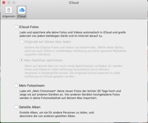

Ich tue mich etwas schwer, deine spärlichen Angaben einzuordnen.
D.h. du hast auf dem iPhone unter Einstellungen / Fotos die Option „iCloud-Fotos“ aktiviert und auf dem Mac ist in den Einstellungen zur Fotos Mediathek die iCloud nicht aktiviert?
Sind die Bilder denn überhaupt noch auf dem iPhone und fehlen nur auf dem Mac?
30.03.12
27
Hallo.
Ja, auf dem iphone unter Einstellungen / Fotos die Option "iCloud-Fotos" ist aktiviert.
Auf dem Mac ist in den Einstellungen zur Fotos Mediathek die iCloud nicht aktiviert.
Auf dem iphone sind alle Fotos noch drauf.
Sie fehlen auf dem Mac.
Wenn ich in den TimeMachine Backups zurück gehe, sehe ich, wie die Mediathek von Monat zu Monat grösser wird, was sich wohl erklärt, weil ich jeden Monat neue Fotos importiert habe. Die Fotos sind aber nicht in "Fotos". Nur Whatsapp importe etc.
Ich wünschte ich wüsste wie ich die Infos weniger spärlich vermitteln könnte.

Verstehe ich das richtig? Dir würde es reichen, wenn der Stand der Fotos auf Deinem iPhone auch am Mac erscheint?
Dann geht es noch ganz anders und Du benötigst die Wiederherstellung aus TimeMachine nicht.
Zuerst solltest Du in der Fotos-App am iPhone ganz nach unten scrollen und den Staus der Synchronisierung überprüfen. Ist diese abgeschlossen, sind alle Fotos vom iPhone auch mit iCoud.com synchronisiert.
Melde Dich im Browser am Mac auf iCloud.com mit Deiner Apple-ID an und überprüfe die Fotos. Sind alle Fotos dort zu sehen, kann es weitergehen.
Erstelle am Mac eine neue Fotomediathek. Benenne diese anders als die in Deinem Backup und mache sie zur „Systemfotomediathek“. Wie das geht ist hier beschrieben: https://support.apple.com/de-de/guide/photos/pht6d60b524/mac
In der neuen (leeren) „Systemfotomediathek“ kannst Du nun iCloud-Fotos aktivieren und es werden, je nach gewünschter Einstellung, alle Fotos von iCloud.com in voller Größe oder in reduzierter Größe heruntergeladen. Da Du diese ja aber mit TimeMachine wieder sichern möchtest, ist „Originale auf diesen Mac laden“ die richtige Option.
Wenn das sauber funktioniert, solltest Du anschließend am iPhone, am Mac und auf iCloud.com die gleiche Anzahl an Fotos haben.

Hallo und Danke für die ausführliche Beschreibung. Gibt es keinen Weg, die Fotos in der Mediathek wie sie jetzt ist zu behalten? Das gibt es alte Importe, auch importe von smsen, whatsapp etc... UND die Fotos vom iphone da reinzuladen?
R1200R
Klarapfel
11.02.19
282
Das steht auch in dem Support-Dokument von Apple unter „Wichtig“.
Enthält Deine neue Systemmediathek schon Fotos, werden diese nach dem Aktivieren von iCloud Fotos mit denen aus der Cloud zusammengeführt.
Das kann dann aber nicht mehr rückgängig gemacht werden.
