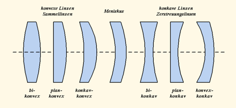

Um das Wissen zu vertiefen sehen wir uns die verschiedenen Arten der Linse an. Grundsätzlich wird zwischen einer Sammellinse und einer Zerstreuungslinse unterschieden:
(Quelle: http://commons.wikimedia.org/wiki/Image:Linsenarten.png )
Eine Sammellinse konzentriert das Licht, während eine Zerstreuungslinse das einfallende Licht divergent aus dem Zentrum des Brennpunkt hinweg leitet. Dank dieser zwei Linseneigenschaften lässt sich das Licht gezielt steuern. Mit der richtigen Linsenkombination erzielen wir eine größere Brennweite und eine gewisse Qualität. Bei billigen Objekten werden nicht korrigierte Linsen verbaut, welche zu den Abbildungsfehlern führt. Man sollte nicht am Objektiv sparen, denn kostenintensivere Objektive verwenden nicht nur eine bessere Verarbeitung, sondern auch verbesserte Linsen.

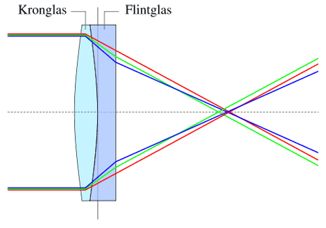

Achromat
(Quelle: http://de.wikipedia.org/wiki/Bild:Achromat_de.svg )
Dank dem Achromat wird die (mit achsfernen Strahlen) chromatische Aberration behoben. Die Funktionsweise ist einfach zu erklären, unterstützend hierbei ist diese Abbildung. Parallele Lichtstrahlen treffen auf die Linsen und werden ähnlich wie bei einem Prisma, in ihre einzelne Farbsegmente (Wellenlängen) zerlegt (Rot, Grün, Blau). Der Brechungsgrad des Flintglas bewirkt, dass zwei der drei Wellenlängen einen Schnittpunkt bilden (hier Rot und Blau). Damit würde man der chromatischen Aberration entgegenwirken und das Bild korrigieren.

Danke für die Zusammenfassung auch diese Woche wieder. Einige Anmerkungen hätte ich noch:
Leider nicht :-(
Die chromatische Aberation liegt darin begründet, dass der Brechungsindex eines Materials von der Wellenlänge des Lichts abhängig ist.
Rotes Licht passiert also z.B. eine Linse mit dem Brechungsindex 1.32, während blaues dieselbe Linse mit 1.35 passiert. Deshalb werden rote und blaue Strahlen unterschiedlich gebrochen, egal ob sie die Linse achsnah oder achsfern passieren (achsfern ist der Effekt natürlich grösser, weil das Licht dort stärker gebrochen wird).
Was die von dir gezeigte Kombination von Linsen (die übrigens keineswegs aus Kronglas und Flintglas bestehen müssen, sie müssen nur unterschiedliche Brechungsindices haben) tut, ist, dass sie z.B. das blaue Licht, das von der Sammellinse stärker gebeugt wurde, nun stärker streut, so dass es mit dem schwächer gestreuten roten Licht am Brennpunkt wieder zusammenfällt.
Normalerweise berechnet man das für rot und bau, da diese Farben im Wellenlängenspektrum am weitesten auseinander liegen.
Alles andere bleibt aber unkorrigiert, wie z.B. der grüne Strahl in der Abbildung. Wenn man für mehr als zwei Wellenlängen korrigieren will, muss man mehr Linsen einbauen (ein Grund, warum Objektive so viele Linsen aus so vielen Materialien haben), viel rechnen und viel Geld ausgeben.
Das Problem mit den achsfernen Strahlen nennt sich übrigens sphärische Aberation und liegt daran, dass die Kugelform zwar die einfachst herzustellende aber nicht die optimale Linsenform ist (deswegen verwendet man z.B. auch Parabol- anstelle von Kugelspiegeln).
Wenn man das korrigieren will muss man noch mehr rechnen und sündhaft teure, nicht kugelförmige Linsen schleifen; oder abblenden.
