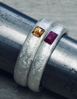

Ich beziehe mich mal auf die Beschreibung "Das Ganze ist also nicht professionell, aber eben auch nicht amateurhaft. Die Bilder müssen also nicht wie von einer Agentur sein, aber eben auch keine amateurhaften unscharfen Rausche-Bilder."
Hier mal ein Beispiel für "Schmuckfotos" von unseren Trauringen, die wir letztes Jahr bei einer Goldschmiedin selbst gefertigt haben....
Das Foto ist mit meinem alten Huawei P10 aufgenommen, iPhone hatte ich an dem Tag nicht dabei...
Mit dem iPhone wäre das Foto aber ähnlich geworden.
Wenn die Objekte nicht zu groß sind und ihr euch einen passenden Hintergrund bastelt (schwarze Pappe z.B.) und die Objekte passend platziert, dann dürften mit einem iPhone 14 anständige Ergebnisse rauskommen.

Sorry, aber wofür soll dieses Trauringe-Foto jetzt dienen? Als abschreckendes Beispiel für Smartphone-Fotografie? Das Bild ist "grisselig", die Strukturen verschwimmen (gerade am Klunkerwerk gut zu sehen) und über Farbbrillianz wollen wir gar nicht reden.
Klar, kann man als "Produktfoto" nehmen, darf sich dann aber auch nicht wundern, wenn das Produkt nicht gekauft wird. Da haben ja viele Kleinanzeigen-Fotos eine bessere Qualtiät.
