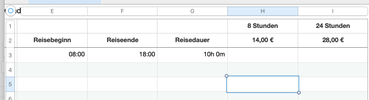

Hallo. Ich hoffe es gibt hier jemanden der mir beim erstellen einer Formel behilflich sein kann. Es geht darum, in Spalte H soll quasi ab 8 Stunden die 14 Euro erscheinen. Ab 24 in der anderen natürlich die 28 Euro.
Kennt sich denn damit jemand aus? Bei mir hat es bisher nicht funktioniert.
Danke vorab.

Was hat denn nicht funktioniert bzw. was hast du bisher probiert?

Das Ganze lässt sich normalerweise mit einer einfachen Wenn-Abfrage in Spalte H lösen.
Beispiel: =WENN(G3=8;"14,00€";"")
Das Problem dabei ist allerdings, dass in Spalte G ein Zeitwert steht, der nicht als Argument für die Wenn-Abfrage geht. Man muss ihn also umwandeln. Bspsw mit =DAUERINMIN(F3-E3)/60
Dann steht in G die Dauer in Stunden, aber als Zahlenwert, der weiterverarbeitet werden kann.
