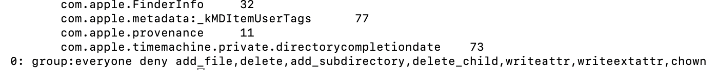

Das Terminal gibt mir jenes im Anhang aus.

Das Bild ist unvollständig und nicht brauchbar. Es gibt auch keinen Grund, ein Bild statt einfachen Text zu verwenden.
Falls in den Berechtigungen lesbare Eigentümer sichtbar sind, kannst Du das durch Hinzufügen von "n" anonymisieren, also
ls -ldenO@ .
Der Ordnername ist nicht wichtig und kann überschrieben werden.

Code:
drwxr-xr-x@ 23 501  20  - 736 15 Jan 16:03 /Users/…
    com.apple.FinderInfo     32
    com.apple.metadata:_kMDItemUserTags     77
    com.apple.provenance     11
    com.apple.timemachine.private.directorycompletiondate     73
 0: ABCDEFAB-CDEF-ABCD-EFAB-CDEF0000000C deny add_file,delete,add_subdirectory,delete_child,writeattr,writeextattr,chown

OK, in diesem Fall hätten die Daten aus dem Bild tatsächlich doch gereicht …
Für diesen Ordner war eine Berechtigung in Form einer Zugriffssteuerungsliste (Access Control List) angelegt, die es jedem Benutzer außer dem Betriebssystem selbst (root) verboten hat, Dateien oder Ordner in diesem Ordner anzulegen oder zu löschen.
Das ist genau eine der Berechtigungsarten, die der Finder falsch anzeigt.
