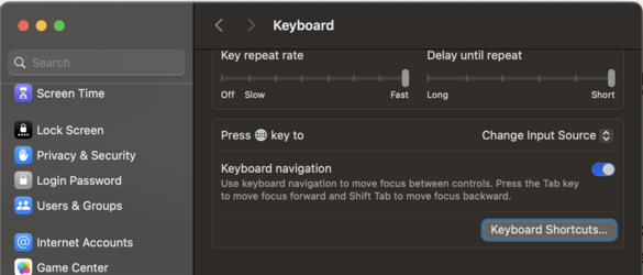

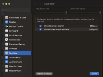

nur um das mal klarzustellen:
was Marcel beschreibt ("Finder-Suchfenster anzeigen") tut genau das, was der TE möchte. Bei mir geht - auch wenn man in einer anderen App ist; auch wenn gar kein Finder-Fenster geöffnet ist - der Finder mit einem Tab mit Vorauswahl "Suchen" auf.
Wenn es also beim TE nicht so ist, dann hat er nicht früher einen "falschen" Shortcut benutzt, den er selbst so hingestellt hat, sondern jetzt ist bei ihm etwas anders.
So muss es aussehen:
Keyboard Shortcuts...
Cmd+Alt+Leertaste für das Suchfenster.
Oder es läuft ein Tool, das diesen Shortcut auch hat, während es läuft.
