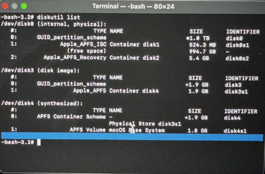

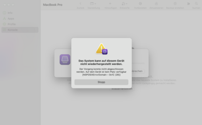

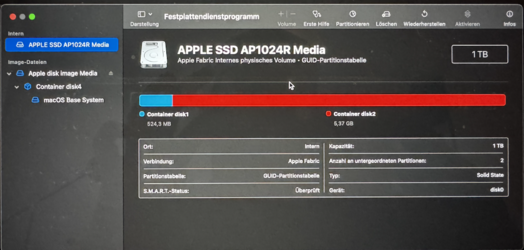

Sehe gerade das die Bilder aus meinem Post nicht funktionieren, hier nochmal:

Das ergibt keinen Sinn. Was ist mit "frisches OS" gemeint? Das OS ist normalerweise "read-only". Es kann und soll bei dieser Prozedur erhalten bleiben.
Du hast laut den Bildschirmfotos
- das System-Volume
- den versiegelten System-Schnappschuss
- das Daten-Volume
- die Volume-Gruppe dieser 3 Volumes
- das zugehörige Recovery-System des vorher installierten Betriebssystems,
- den Auslagerungsspeicher
- das virtuelle APFS-Medium all dieser Volumes, und noch
- deren zugehörige Partition
entfernt, so dass der gesamte von diesen Objekten vorher benutzte Speicher nun als "leer und unbenutzbar" markiert ist. Dadurch stehen nur noch 0,53% der SSD zur Verfügung.
Du müsstest einen neuen APFS-Container anlegen, damit dort wieder die restlichen 99% des SSD-Speichers nutzbar werden und wieder die 5 nötigen Volumes eingerichtet werden können.
Ich könnte es nur mal mit der IPSW-Datei probieren.
Was soll das bedeuten? Eine echte Vollwiederherstellung auf Werkszustand (wenn Du diesen Weg gehen willst) geht nur mit IPSW-Datei. Dabei werden neben macOS auch das iBoot-Betriebssystem und die Notfall-Recovery gelöscht, bzw. neu installiert.
Das war auch schon mein Gedanke aber, leider hat das auch nciht geklappt. Hatte es mit
Code:
diskutil apfs createContainer disk0
immer wieder ERROR: -69626: Unable to create a new APFS Container
Nein, hatte es falsch verstanden, der Configurator hat die IPSW-Datei selbst heruntergeladen, leider mit dem obigen Fehler im 3. Schritt, hatte verstanden, es gäbe da noch eine andere Methode.
