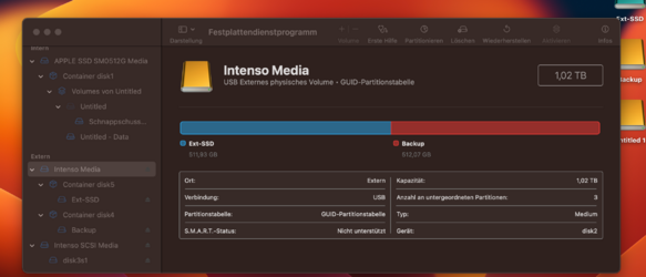

Leider wacht meine ext. 1TB SSD nach dem Ruhemodus oft nicht auf und ich muss sie entweder an und abstecken oder sogar neu booten.
Petitioniert habe ich sie in zwei Partitionen zu 500 GB in APFS, wobei die eine Partition für Time Machine reserviert ist.

Aktivieren im Festplattendienstprogramm reicht nicht?
Jetzt nur mal als Notlösung bis der eigentliche Fehler behoben ist, statt mechanischem Stöpseln.

Auf deinem Screenshot ist sie aktiviert, falls sie nicht aktiviert ist, also zum Beispiel nach dem ruhemodus, hier im Festplatten Dienstprogramm rechts oben auf aktivieren klicken, sollte schonender sein als an und abstöpseln.

Das funktioniert leider nicht da die Platte nicht im Festplattendienstprogramm auftaucht wenn sie inaktiv ist.
