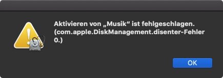

Hallo Forum
Meine ganze Musik befindet sich auf eine externe Festplatte (USB LaCie P9233 - 10TB)

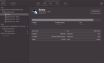

Mein Problem nun, sie wird nicht mehr korrekt aktiviert. Im Festplattendienstprogramm erscheint sie und eine Sekunde später ist sie wieder weg.
Wenn ich mit Hilfe von TechTool Pro 13 und einer damit erstellten eDrive-Partition auf einem zweiten USB Laufwerk, dann von eben diesem Laufwerk starte und versuche die kaputte Festplatte zu testen, reparieren ect. passiert dasselbe. Die defekte externe Festplatte (USB LaCie P9233) erscheint und verschwindet wieder, kommt wieder, geht wieder…
Unterdessen habe ich mir eine neue 20 TB USB3 Festplatte (Seatgate Hub) besorgt und ich wäre schon glücklich wenn ich von der defekten Festplatte eine BackUp machen könnte, habe ich auch versucht aber wie gesagt der Mac schmeisst die alte immer wieder raus
Ach übrigens handelt es sich um einen iMac 27" - Late 2012 - OS Catalina 10.15

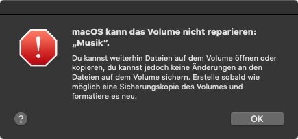

Ich habe auch noch ein paar Bilder erstellt und Fehlermeldungen im Anhang
Küsse Eure Füße wenn mir hier jemand helfen kann, Ihr glaubt nicht wieviel Arbeit ihn dieser Musik Bibliothek steckt.
Validating target…
Validating source…
Source volume format on device «/dev/disk4» is not valid for restoring
Could not validate source - Der Vorgang ist nicht zugelassen
OSStatus-Fehler 1

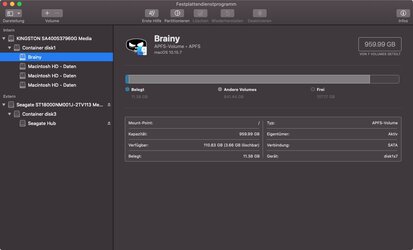

@egghead
Granny Smith
14.09.18
15
BackUp hat funktioniert! :p
Vielleicht interessiert oder hilft es noch jemandem.
Neue 'Seagate OneTouch With Hub' per USB am Mac, alte 'Lacie P9233' per USB an der 'Seagate' und dann mit Get BackUp Pro die Kopie erstellt (ca. 44 Std.) Die 'Lacie' erscheint im Finder und wird im FPDP nicht ausgegraut aber folgende Meldung erscheint.
