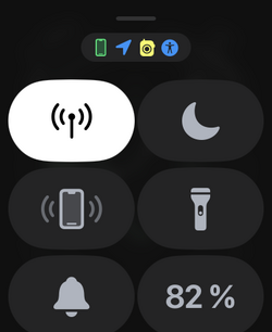

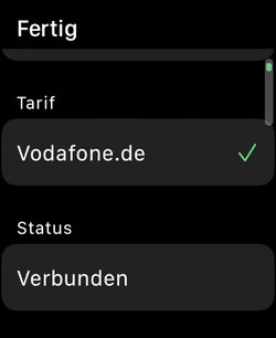

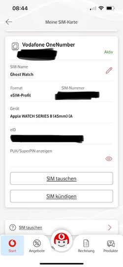

Nun hat der Vodafoneshop mir die eSim für meine Watch vertickert, d.h. als "OneNumber" option auf meine Telefonnummer, ich habe die eSim erfolgreich aktiviert, sehe dies auch in der VodafoneApp UND auf der Watch, aber - nix LTE auf der Watch, lässt sich nicht benutzen. Ist mein iPhone aus oder außer Reichweite, kann ich nicht mit der Watch angerufen werden oder telefonieren. Was mache ich falsch? Danke ☺️

Also auf dem Bild sieht man schonmal, dass deine Apple Watch noch mit dem iPhone verbunden ist. Hast du mal in den Einstellungen direkt auf der Apple Watch unter Mobilfunk die Optionen "Mobilfunk" und "Mobile Daten" geprüft?

Ja korrekt, der Screenshot wurde gemacht, als das iPhone noch gekoppelt war. Unter Mobilfunk ist "Mobilfunk" und "Mobile Daten" eingeschaltet - bei nicht gekoppelten iPhone sollte ja dann aber die eSim / LTE Funktion der AW aktiv werden, ist aber leider nicht ☹️

Also die Einstellungen und der Screenshot der Vodafone App zeigen, dass soweit eigentlich alles korrekt ist. Zudem hat dir @hotrs ja schon ein paar Hinweise gegeben (also am besten mal das iPhone und den WLAN-Router ausschalten oder sich in ausreichender Entfernung von beidem begeben). Zudem kann es ggf. auch mal etwas dauern, bis eine Funktion seitens des Providers voll umgesetzt wird.
