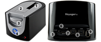

Dafür habe ich eine recht einfachen aber praktischen 2.5" und 3.5" HDD-Docking-Station von Sharkoon (SATA QuickDeck) mit USB und eSATA Anschlussmöglichkeit.
Die jeweilige Festplatte wird einfach nur reingeschoben, ist also wie ein Wechselmedium zu benützen und auszutauschen.
Leider gibt es kein vergleichbares Dockingstation-Modell für Firewire, sonst hätte ich natürlich dieses bevorzugt. Jede Platte in ein eigenes Wechselgehäuse zu schrauben oder etwas fertiges zu kaufen kam platzbedingt nicht in Frage.

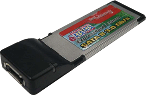

Nachdem ich mich schon von der Bootbarkeit verabschiedet habe, bin ich auf single-esata Expresscards mit JMicron Chipsätze aufmerksam geworden. Diese sollen ohne weitere Treiber mit Bordmitteln von Leopard laufen, sind aber nur in einer single-port Konfiguration und relativ selten zu erhalten.
Ich habe mir nun eine Digitus DS-31101 (nur die 1 hat den JMicron Chip) bestellt und schaue mal ob es funktioniert.

Also meine JMicron basierte Karte ist da und funktioniert - fast:
Wird erkannt und kann wunderbar eine externe Platte mit esata Ansteuern. Soweit so gut.
Entfernt man die Karte - bricht wiederholbar kurze Zeit später das WLAN zusammen und man hat folgendes im System.log:
doch. sogar mit FW800.
http://www.newertech.com/products/voyagerq.php

bootfähige e-Sata ExpressCard gefunden
habe durch Zufall eine bootfähige e-Sata ExpressCard gefunden die auch Bootfähig ist.
Es handelt sich um diese hier:
LogiLink® - Express Card Karte / 2x eSATA / NEU!
Genauso unter eBay zu finden.
15€ plus Versand. Genial, mit SuperDuper Image ziehen, neustarten, bootet automatisch in eSata-Drive!

Ich habe gerade mal meinen alten Logilink esata Express Card Adapter in den Slot geschoben und der wurde sofort erkannt. Die daran hängende esata Gehäuse funktioniert ebenfalls wunderbar. Alles ohne den Rechner neu zu starten oder gar einen Treiber zu installieren.
Hier der Link zum Produkt:
http://www.logilink.eu/showproduct/PC0034.htm
Die Karte gibt es ab 13€ zu kaufen.
z.B. hier:
http://www.afterbuy.de/afterbuy/sho...nt/produkt.aspx?shopid=4524&produktid=8343806
