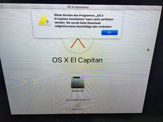

Nun hat es natürlich einwandfrei geklappt (wie immer: kaum macht man es richtig, schon geht's); bootstick erstellt, altes Gerät damit gestartet - und jetzt hänge ich allerdings wieder quasi ganz am Anfang dieses threads, mit dieser Meldung wird der Vorgang abgebrochen 😩

Hier könnte es helfen die Zeit zurückzustellen, das geht auch über das Terminal, Anleitungen sollte es im Forum oder Netz geben. Dabei darf der Rechner kein Internet haben und auch während der Installation nicht, sonst stellt sich die Zeit wieder um.
..hhmm, das hatte ich gestern schonmal gemacht; aktuelle Systemzeit ist 9.Aug.2016...
So, kurzer Zwischenstand: nach dem Hinweis auf die Systemzeit habe ich ein wenig weitergeforscht und in einem älteren thread den Tipp gelesen, dass man die Systemzeit auf das Erstelldatum der Installationsdatei (=gestern) einstellen soll; und tatsächlich ist die Installation ist gestartet, und fast durchgelaufen; dann brach sie aber wieder ab mit einem Hinweis auf eine irgendwie "korrupte" Essentials-Datei (habe blöderweise die Fehlermeldung nicht fotografiert) mit der Empfehlung, die Installation zu wiederholen, und das läuft jetzt gerade...
Das kann richtig, aber auch genau falsch sein. Es kommt darauf an, wo Du das Installationsprogramm her hast, bzw. wie alt es ist.
Wenn Du das Programm vor 8 Jahren von Apple heruntergeladen und seitdem archiviert hast, ist dessen Zertifikat inzwischen abgelaufen. Dann müsstest Du die Zeit entsprechend zurückstellen.
Wenn Du jedoch gestern eine aktuelle Version von Apple heruntergeladen hast, musst Du mit der korrekten Zeit arbeiten.

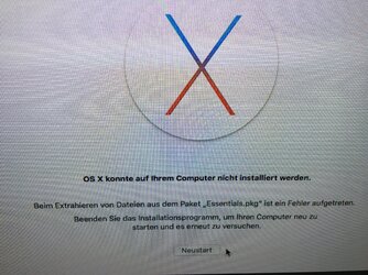

auch der zweite Versuch ging fehl...
Es könnte sein, dass Festplatte oder RAM im Mac mini defekt sind. Das ist ja "historische" Hardware. Um den genauen Auslöser des Fehlers zu suchen, kannst Du über das Menü (oder über cmd+L) das Installationsprotokoll öffnen. Das auszuwerten erfordert allerdings etwas Erfahrung.
