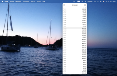

Hallo, bei meinem MacBook Pro wird das Display auf der Rückseite, also die Außenseite des Deckels, sehr heiß.
Das ist mir bei der Fahrt im Auto (natürlich als Beifahrer) aufgefallen als ich ein wenig gearbeitet habe. Die Helligkeit hatte ich automatisch gestellt.
Komisch war auch, dass bis auf die Sensoren TVMR und TVMr alle bei um die 40-50 °C, die beiden lagen teils jenseits der 80°C. Hat einer von Euch schon mal etwas ähnliches festgestellt oder weiß welche Sensoren das sind?
Danke für Eure Hilfe und Frohe Ostern

Hat während der Autofahrt möglicherweise die Sonne auf die Rückseite deines Displays geschienen?
Bin im Winter einmal im Skiurlaub auf einer Terrasse gesessen und da war die Sonne auch schon so stark, dass die Rückseite spürbar wärmer wurde.
