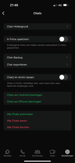

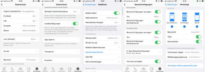

(2) Nun zu meinem Problem: Seit einiger Zeit bekomme ich keinen Hinweis mehr, dass Nachrichten über WhatsApp eingegangen sind. Normalerweise müsste dies durch einen roten Punkt oben rechs an der App gekennzeichnet werden. Ich kriege sozusagen gar nicht mit, dass ich angeschrieben wurde. Es kommen auch die Freunde nicht mit Videochat bei mir durch, der Videoanruf wird unmittelbar abgelehnt. Wenn ich das Problem googele, wird in den Tipps immer nur darauf eingegangen, dass man unter "Einstellungen --> Mitteilungen --> WhatsApp" die Mitteilungen erlauben soll, in den Einstellungen von WhatsApp unter "Benachrichtigen" auch alles aktivieren sollte und die Mobilen Daten eingeschaltet haben soillte. Das habe ich aber bei mir alles korrekt aktiviert und auch nie verändert.
Ich habe mal ein paar Screenshots von den Einstellungen gemacht, die wichtig sein könnten.
Ich habe ein iPhone 8 und es ist mit iOS 16.7.10 auf dem neuesten Stand.
Für eure Hilfe wäre ich euch sehr dankbar.

Hallo Keef,
vielen Dank für deine Antwort. Ja, die Option "Chats im Archiv lassen" ist bei mir aktiviert. Muss ich diese Option deaktivieren?
Allerdings habe ich die Option so verstanden, dass diese Einstellung nur für archivierte Chats gilt. Damit meine ich, dass archivierte Chats nicht wieder in meine reguläre Chatliste zurückkehren, wenn dort eine Nachricht eingeht. Ich bekomme aber auch keine Benachrichtigung für die regulären Chats.

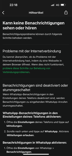

@Keef : Ja, die WA-Hilfe habe ich mir auch schon angeschaut. Da wird aber auch genau das thematisiert, was ich in meinem ersten Beitrag gepostet habe, also dass man die Benachrichtigungen aktiviert haben sollte, dass eine Internetverbindung besteht etc.
