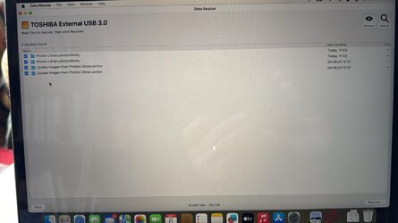

Hallo zusammen, ich habe gestern mein MacBook zurückgesetzt und vergessen meine Photo Mediathek zu sichern. Nun habe ich mir das Programm Data Rescue heruntergeladen gescannt. Gerade noch. Vorher habe ich Disco ausprobiert, da werden mir alle möglichen Bilder angezeigt nur nicht die alte Photo Mediathek. Nun warte ich auf das Ergebnis von Data Rescue. Wenn ich in dieser angezeigten Ordnerstruktur den ursprünglichen Pfad anklicke, komme ich nur in meine neue Foto Mediathek. Hat jemand einen Tipp für mich? Gerne auch für ein anderes Rettungtool. Vielen Dank schon. Vorab und grüße Nina.

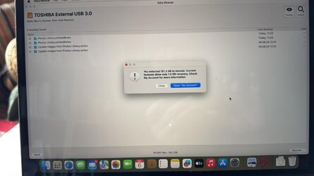

Vielen Dank für Deine Antwort. Nein es gibt keine weitere, da ich dachte, alles manuell auf der externen Festplatte gesichert zu haben. Es waren aber nicht alle Bilder in Ordner exportiert sondern ganz viele nur in der Fotomediathek. Ich habe gerade einen Scan mit Data Rescue abgeschlossen (mit Disk Drill bin ich nicht klargekommen). Da wird folgendes gefunden, leider funktioniert die Vorschau nicht. Das sind 189 GB könnten das meine alten Foto Mediathek Dateien sein? Bevor ich den Betrag investiere 🙈
Und es ist alles schon auf einer externen Festplatte, es sind auch nur ein paar Erinnerungen um die es geht, also nur „nice to have“

Es geht mir eher darum, ob der Namen der Datei meine Fotos Mediathek sein könnte
