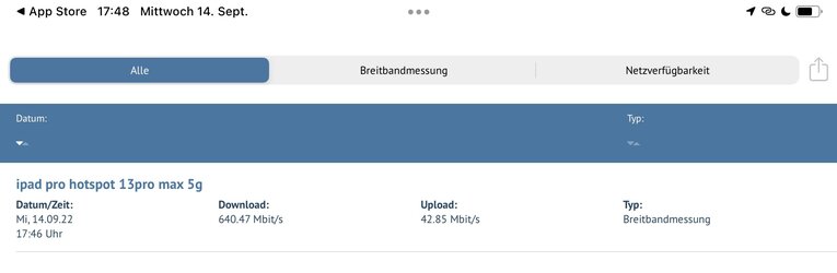

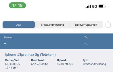

Ich habe mir nicht alle Beiträge durchgelesen. Aber eventuell hast du mit dem Mini „Datensparmpdus“ aktiviert, so dass es nicht die volle Bandbreite deines Vertrages nutzt. Aber vielleicht ist dies auch so von Werk vorgesehen ? Ich teste es gleich mal mit meinem iPad.
Edit:
Bild 1: iPhone 12 Pro Max
„MagentaMobil XL“ 5g Netz.
Bild 2: iPad Pro M1 512gb neuste Generation Wifi only
Ich habe mich bewusst für die iPad wifi only Variante entschieden, weil ich einen Telekom unlimited Vertrag nutze. Diese Informationen sind aber sicherlich absolut nicht relevant. Am Ende ist glaube ich der verbaute Empfänger im jeweiligen Gerät wichtig.
Ich habe in der Beschreibung versehentlich ein 13 pro Max eingetragen. Ändern konnte ich dies im Nachhinein nicht mehr. Ist aber egal.
Mit dem iPad habe ich nahezu die indentische Geschwindigkeit wie mit dem iPhone.
