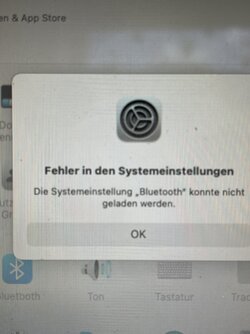

Ich habe ein MacBook Air (2015) mit macOS Montetey.

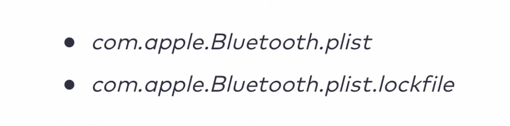

Bluetooth funktioniert schon etwa 1 Jahr nicht. Habe im Netz nen Tipp gelesen und dies befolgt: im Ordner Library/Preferences die unten aufgeführten Datein löschen (vorher auf Desktop speichern) und ws sollten automatisch neue Datein erstellt werden. Hat aber alles nicht geklappt.
Habe oben in der Bildschirmleiste ein durchgestrichenes Bluetooth-Symbol. Will ich es aktivieren kommt die Fehlermeldung: die Systemeinstellung „Bluetooth“ konnte nicht gefunden werden
Im Prinzip ist das richtig, aber es muss der Ordner /Library/Preferences sein.
Das heißt, Bluetooth ist ausgeschaltet oder die Bluetooth-Hardware ist defekt.
Die Einstellungskarte wurde gefunden, konnte aber nicht geladen werden.
Am besten prüfst Du als Erstes, ob die Bluetooth-Hardware überhaupt noch funktioniert. Starte das Programm "Systeminformationen" und schaue unter "Bluetooth" nach. Wird der Bluetooth-Controller mit Seriennummer aufgelistet?

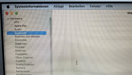

Habe ich gemacht … Systemeinstellung… auf Bluetooth…. keine Reaktion bzw. Fehlermeldung

Von "Systemeinstellungen" war nicht die Rede. Das Programm "Systeminformationen" muss gestartet werden.

Habe es aber jetzt gefunden … alles leer

Dann ist leider zu befürchten, dass die Bluetooth-Hardware defekt ist. Du könntest "Apple Diagnose" starten, um die Technik zu prüfen. (Gerät ausschalten, wiedereinschalten und dabei die Taste "D" festhalten.)
Bei einem Bluetooth-Defekt müsste das Testergebnis NDL001 lauten. Ist alles OK, ADP000.

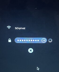

Hab es versucht. Komme aber nicht weiter (siehe Foto).
Was gebe ich da ein?
1. Passwort WLAN
oder 2. Passwort für den Mac?
Habe beides probiert - aber keine Reaktion (siehe Foto2) das Rädchen dreht und dreht ….
Warte jetzt schon 20Min

Das Diagnoseprogramm ist offenbar nicht (mehr) auf diesem Mac, sondern muss aus dem Internet geladen werden.
Die Symbole deuten an, dass nach dem Kennwort für das WLAN "SO-privat" gefragt wird.
