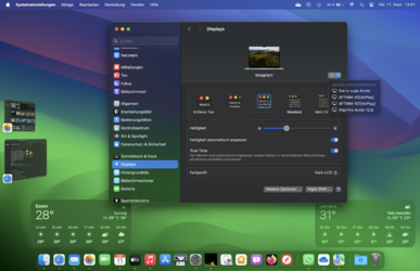

Hallo Leute,
habe seit ein paar Monaten ein nagelneues MacBook Pro (M2).
Mit dem konnte ich auf Anhieb mein iPad Pro (2017, 12,9") als zweiten Bildschirm verwenden. Im Sommer hab ich das eine Weile nicht wirklich gebraucht und jetzt geht das plötzlich nicht mehr.
Beide Geräte am neuesten Stand (OSX / iOS), iPad und MacBook per Kabel (USB-C auf Lightning) verbunden, im gleichen 5Ghz-WLAN, Bluetooth eingeschaltet. Neu gebootet. Geht nicht, meldet Timeout nach 10 sec. Ohne Kabel (was ja auch gehen sollte) geht es erst recht nicht (aber vorher auch schon nicht, bzw. nur kurz, aber ruckelig bzw. Freeze.)
Was übersehe ich hier? Danke!

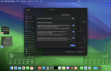

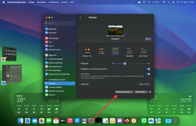

mir ist das gestern aufgefallen und bei mir hat geholfen, unter Einstellungen/Displays/Erweitert die Funktion auszuschalten, kurz zu warten und wieder einzuschalten.

Danke, aber da gibt's doch keine passende Option. Was man dort anschalten kann, ist die Steuerung des iPads durch Maus und Tastatur des Macs u.ä. Das spiegeln des Display (oder Nutzung des iPads als Zweitbildschirm) kann man auf der Hauptseite des Display Menüs anschalten - oder im Kontroll-Center. Da wie dort jedenfalls geht es nach wie vor nicht. Hmpf...

Danke für Eure Mühen, aber diese Schalter betreffen die "universelle Steuerung", mit der ich das iPad-OS mit dem Mac-Trackpad (und Tastatur) steuern kann. Das funktioniert übrigens auch nicht mehr, taucht aber nach aus- und einschalten auch nicht mehr auf.
Die Option zum Bildschirm-Erweitern des MacOS (das will ich!) ist weiterhin vorhanden, funktioniert aber wie gesagt nicht, nach 10 sec kommt Timeout.
Gab ja mehrere MacOS und iPad-OS-Updates in der letzten Zeit, da haben sie das wohl zerschossen.
Danke trotzdem!

Ich erkläre jetzt zum dritten Mal, dass das, was Du erreichen willst, jetzt darüber funktioniert, wenn Du den beschriebenen Schalter einmal aus- und wieder einschaltest. Hast Du das wenigstens ausprobiert?
Das iPad muss außerdem eingeschaltet und entsperrt sein sowie im selben WLAN, derselbe iCloud-Account und ich glaube (da bin ich mir nicht sicher), Bluetooth muss auch aktiviert sein.

Das ist leider falsch, die beschrieben Option ist - wie von mir auch schon mehrmals beschrieben - für eine andere Funktion zuständig.
Glücklichweise gab es heute nacht ein iPad OS Update und jetzt funktioniert es wieder. Das iPad muss auch nicht entsperrt sein.
Natürlich hatte ich die Option mehrmals aus- und eingeschaltet, ohne Effekt, es war offenbar ein Bug.
Jetzt ist die Funktion ausgeschaltet und das Erweitern des Bildschirmes funktioniert trotzdem einwandfrei.
Schalte ich die von Dir gemeinte Funktion jedoch ein, bietet er mir zusätzlich an, das iPad-OS vom Mac aus zu steuern. Das war aber nicht die Funktion, die ich vermisst habe.
