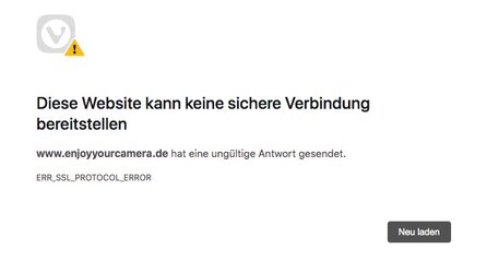

Bei Haubentauchers Link kommt hier mit Vivaldi auf dem alten iMac mit High Sierra:

Sorry, natürlich .com und nicht .de... Habe den Link nun korrigiert. Danke für den Hinweis.
