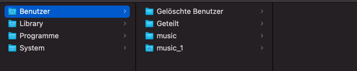

ich habe mit Time-Machine ein Backup zurückgespielt, einige Programme gingen aber nicht.

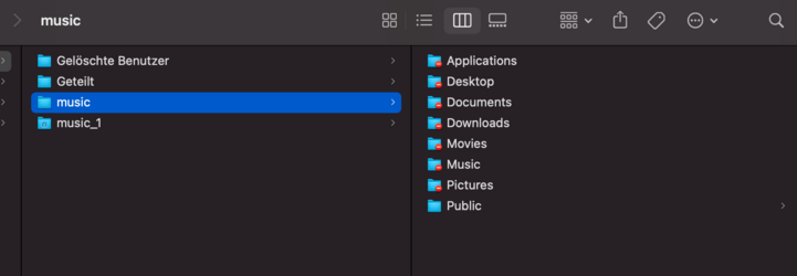

Aktuell bin ich mit dem Benutzer music_1 angemeldet, da ist aber noch ein Ordner music und die Verzeichnisse haben dieses rote Stoppschild Symbol.
Hier sind auch nicht wirklich irgendwelche Dateien drin, kann ich den einfach löschen?
Im Benutzer Account Manager möchte ich das lieber nicht machen, nachher kann ich mich nicht mehr anmelden.

Hallo, kann es sein, dass Du das TimeMachine-Backup nicht nach Anleitung des OS zurückgespielt hast, sondern erst fertig installiert und anschließend noch einen neuen Benutzer angelegt hast? Das ist nicht richtig (und wird mWn in Monterey unterbunden).
Du musst während des Ersteinrichtungsassistenten an der entsprechenden Stelle "Daten übernehmen" das TimeMachine-Backup bereitstellen.
