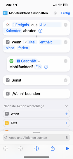

ich habe mir eine zweite Sim Karte bestellt, damit ich ein WhatsApp und Arbeits WhatsApp von einander trennen kann. Über einen Kurzbefehl habe ich es hinbekommen, dass die zweite Simkarte sich zu bestimmten Zeiten und zu bestimmten Einträgen im Kalender aktiviert und dann auch wieder deaktiviert. Geht das auch mit den Benachrichtigungen? Bisher habe ich nur den Fokus gefunden. Da ist allerdings das Problem, dass ich zeitweise andere Fokusse aktiviert habe, da wird der WhatsApp Fokus natürlich deaktiviert.

Die Benachrichtigungen soll nicht kommen, wenn die zweite SIM nicht aktiv ist.
Also ich möchte die Benachrichtigungen von WhatsApp Business während eines normalen Arbeitstages zwischen 7:00 Uhr und 18:00 Uhr aktivieren. Wenn im Kalender "Ferien" steht sollen die Benachrichtigungen deaktiviert bleiben.
Das ist der Kurzbefehl, den ich für das einschalten der zweiten SIM erstellt habe, die wird durch eine Automation unter der Woche aufgerufen.
