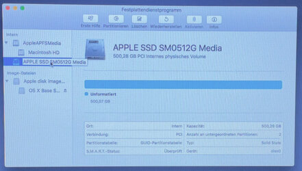

So sieht die Festplatte aus:
Hab ich da was falsch gemacht? Wie kann ich ggf. noch mal ganz von vorne anfangen?

Ich habe daher mit dem Reparaturmodus die Festplatte gelöscht und dann wurde mir angeboten macOS Sierra zu installieren
Das ist ungewöhnlich. Bei diesem Modell müsste automatisch wieder macOS Monterey installiert werden.
Wurde durch Halten der Shift-Taste die spezielle Recovery gestartet, das ältestmögliche System zu installieren?
Ja, die Platte wurde mit APFS formatiert. Zwar hatte macOS Sierra bereits volle APFS-Unterstützung, aber noch nicht zur Speicherung des Betriebssystems.
Wenn tatsächlich das alte macOS 10.12 installiert werden soll, muss die Platte zwingend auf HFS+ formatiert werden.

Danke für die schnelle Antwort, Marcel!
Ich meine nicht (aber 100% sicher bin ich mir nicht). Ich bin nach dieser Anleitung vorgegangen. Ich hatte den Eindruck, das ist passiert, weil die vorherige Installation durch das plötzliche Abschalten kaputt gegangen ist...
Das ist einleuchtend...!

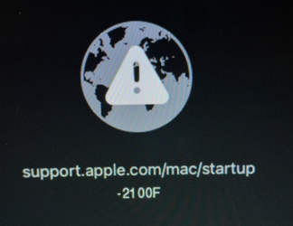

Jetzt habe ich noch mit alt-cmd-R die Internet-Recovery gestartet und bekomme nach etwa 10 min
Update:
Nach einem erneuten Versuch hat es geklappt, die Internet-Recovery zu laden. Ich bekomme jetzt Monterey angeboten. Habe die Festplatte noch mal gelöscht und APFS-formatiert und nun die macOS-Installation gestartet.
Der Fehler -2100F scheint nach meinen Recherchen auf ein Netzwerkproblem hinzudeuten. Wenn das wieder auftauchen sollte, muss ich es wohl mal über Ethernet-Kabel probieren. Habe nur gerade den passenden Adapter nicht zur Hand.
