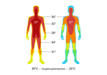

Nachts, und idealerweise auch zugedeckt, verteilt sich die Temperatur deutlich bis in die Akren und lässt somit eine etwas (!) genauere Messung am Handgelenk zu. Das ist immer noch weit weg von wirklich präziser Körpertemperaturmessung, wenn es an der Hautoberfläche gemessen wird. Und das mit den 5 Tagen bezieht sich dann auf die bei der Ovulation gemessenen Erhöhung im Vergleich zu den Werten an den anderen Tagen, um hier eine Benachrichtigung an die Trägerin rauszugeben.
Für eine aussagekräftige Körpertemperaturmessung muss möglichst nah am Körperkern gemessen werden. Das praktischste ist da aktuell die Tympanalmessung im Ohr, aber nur bei korrekter Durchführung! Das ginge nicht mal mit den AirPods verlässlich. Aber noch eher als mit der AW.
Handgelenk kannste also erst mal vergessen. Erst recht tagsüber und draußen im Herbst beim spazieren. Könnte die AW klar Fiebergrade am Handgelenk unterteilen, hätte es Apple garantiert beworben.

Doch, gerade im Kopf hast Du ziemlich global die Kerntemperatur mit sehr engen Gradienten zur Hüllenoberfläche. Und im Ohr am Trommelfell kann der Infrarotsensor (sofern sauber und nicht schräg ins Ohr rein) die Kerntemperatur sehr genau erfassen. Kaum Unterschied zur rektalen oder invasiven Sondenmessung. Totaler Schrott waren bisher alle Stirnthermometer, die wir in unserer Klinik getestet und aussortiert haben. Teils Unterschiede von knapp 1° trotz Idealbedingungen…die man so gut wie nie hat.

wie ja schon erläutert wurde, macht eine Messung der absoluten Temperatur (also bsp. 30°C) am Handgelenk wenig Sinn. Etwas mehr Sinn macht die Angabe, in wie fern die Temperatur von deinem Normalwert abweicht. Die Watch misst Nachts die Temperatur und erstellt eine "Basislinie", also die Temperatur, die du normalerweise nachts hast. Angezeigt werden dann Abweichungen davon, also in wie fern die Temperatur wärmer oder kälter ist als es normal ist an deinem Handgelenk.
Es wird automatisch nachts gemessen und die Daten findest du in Apple Health unter Köprermesswerte -> Temperatur am Handgelenk.
Für eine Messung der Körper- und der Lufttempertur scheinen die Temperatursensoren wohl aber nicht genau genug zu sein (Annahme meinerseits), denn sonst hätte Apple das sicherlich entsprechend implementiert.
die Sensoren werden genau genug die absolute Temperatur messen können, aber das ist eben nicht die Körpertemperatur, die da gemessen wird. Schon gar nicht die Körperkerntemperatur, die beispielsweise zum Fiebermessen gebraucht wird. Man kann auch nicht einfach anhand der Temperatur am Handgelenk auf die Körperkerntemperatur schließen. Das korreliert nicht 1:1.
Was aber geht sind relative Messungen. Also man misst regelmäßig in ähnlichen Bedingungen, erstellt eine Basislinie und kann dann Abweichungen von dieser sehen.
