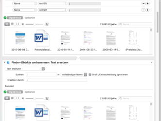

Moin, da ich von Dropbox auf OneDrive wechseln muss, obwohl dieses Programm deutlich schlechter ist, habe ich nun das Vergnügen tausende Dateien umzubenennen, da OneDrive alle möglichen Zeichen in Dateinamen nicht passen.
Theoretisch gibt es eine automatische Umbenennung, aber auch die funktioniert nicht u.a. weil er nicht aggregiert alle gefundenen Dateien umbenennt, sondern ich theoretisch x-tausend mal, also für jede einzelne Datei bestätigen muss, dass sie umbenannt werden soll. Wenn da einer eine Idee hat, auch gern genommen
Wie dem auch sei - nun muss eine Lösung her.
Im Finder umbenennen ist mühsam, weil es viele Ordner sind und das ja nicht ordnerweise funktioniert im Finder.
Also probiere ich zum ersten Mal den Automator aus. Ich habe also dort erst die Funktion genutzt Dateien mit bestimmten Zeichen zu finden und dann diese jeweils mit "Finder Objekte umbenennen Text ersetzen" in harmlose Bindestriche statt böser Doppelpunkte etc.
Leider bekomme ich aber eine Warnung "Die Aktion konnte über die benötigten Daten nicht verfügen" und es wurde entsprechend auch nichts umbenannt.
Ich dachte es liegt vielleicht an den Datenschutzeinstellungen, habe Automator dann Vollzugriff auf die Festplatte gegeben. Kein Erfolg.
Habe dann gedacht es liegt vielleicht daran, das meine Platte verschlüsselt ist - Verschlüsselung aufgelöst - Kein Erfolg.

Sehr gut - stimmt - habe es geändert und danach lief es einmal komplett durch ohne Fehlermeldung - ABER es wurden trotzdem einige Dateinamen nicht geändert. Ich weiß gar nicht, wie ich es genau beschreiben soll - Wenn ich meinen OneDrive Ordner gesamt auswähle läuft es komplett durch ohne Fehlermeldungen, es werden aber einige Dateien nicht umbenannt und auch viel zu wenige Dateien gefunden - Gehe ich dann auf die tieferen Ordnerebenen kommen die Fehlermeldungen wieder - wie kann es auf den obersten Ordnerebenen funktionieren und auf den unteren (wo die Dateien auch alle auf der Festplatte sind) nicht mehr?
Diese Warnmeldungen sind völlig normal. Ein Programm darf grundsätzlich nicht erwarten, alle Dateien und Ordner lesen zu dürfen. Das wird zum einen durch Berechtigungen und zum anderen durch den Systemintegritätsschutz verhindert.
Wenn ein Programm z.B. vertrauliche Daten durch die Funktion "Data Vault" schützt, dann darf nur dieses Programm selbst, aber kein anderes Programm (außer Time Machine) diese Daten wieder lesen.
Es File Vault etc. habe ich ja aufgelöst - Wie kann es den sein, dass die Probleme nur ab einer bestimmten Ordnertiefe kommen? Entweder Automator kann zugreifen oder nicht, oder? Wie kann ich den Automator explizit Zugriff auf OneDrive geben?
Ich habe mal einen Ergebnis Screenshot angehängt - in meinem Dropbox Ordner (der noch verschoben werden soll auf OneDrive) findet Automator 23 tausend Dateien - bei den nächsten Schritten bspw. dem Umbenennen von | zu - werden immer noch 23 tausend Dateien angezeigt in den Ergebnissen dieses Automatorarbeitsschrittes - das kann doch gar nicht sein - da dürften nur wenige Dateien mit einem | im Namen sein.

Von Systemdateien war nicht die Rede. Aber die Automator-Aktion ist doch so konzipiert, alle Dateien in einem bestimmten Unterordner zu durchsuchen. Vor dem Durchsuchen kann die Aktion ja nicht "wissen", welche Dateien vorliegen werden.
Es kann auch noch ein ganz anderes Problem vorliegen: Möglicherweise läuft eines der Programme oder eine Dropbox/OneDrive-Synchronisation gerade im Hintergrund. Dadurch können Dateien entstehen oder gelöscht werden, während die Automator-Aktion läuft oder Dateien können vorübergehend als "in fremder Benutzung befindlich" gesperrt sein. Es kann auch sein, dass die Umbenennungen selbst eine Neusynchronisierung auslösen.
Und falls die Aktion Ordner umbenennt, während die Aktion gerade diese Ordner durchsucht, behindert sich die Aktion selbst. Das ganze Konzept könnte falsch sein. Es wäre besser, eine Kopie aller Daten zu erstellen und diese Kopien umzubenennen.

Danke Dir - habe ich, zumindest teilweise, verstanden - Warum es bei einigen gleichartigen Dateien und Ordnern mal funktioniert und mal nicht, erschließt sich mir aber immer noch nicht - aber wie dem auch sei - Der Tipp mit den Kopien ist ggf. eine Idee - habe aber nicht genug Platz dafür - dann müsste ich mal schauen, ob ich die Dateien, die ich ändern will auf eine externe Platte kopiere und dort versuche die Umbenennung durchzuführen und die dann wieder zurückkopiere - geht um echt viele Daten aus vielen Jahren.
