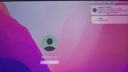

seit einigen Monaten hatte ich das MacBook Air nicht mehr gestartet, u.a. weil ich das Ladegerät so gut verlegt hatte, dass ich einige Zeit vergeblich danach gesucht hatte, aber auch wohl weil ich es nicht wirklich benötige, aber das ist eine andere Sache.
Ich habe das Ladegerät eben gefunden (es war in einem Koffer von einer Reise im Februar geblieben) und wollte das MacBook starten, aber da wird nach dem Passwort eines mir unbekannten Gastzugangs gefragt, und es gibt keine Möglichkeit, auf den normalen Zugang zu wechseln. Das Passwort das ich festgelegt hatte wird nicht akzeptiert.
Wie ist das zu erklären und was kann ich tun?

Welches Gerät? Auf der Unterseite steht Model A2337
Andere Apple Geräte? Ja. iPad
Find My Mac aktiviert? Ich denke nicht, ich kenne das nicht
FileVault? Nie gehört
Nichts in das Passwortfeld eingeben geht auch nicht.
Es gibt 2 Mitteilungen, die ich aber nicht anklicken kann, und komischerweise gibt es jetzt eben auch ein Fenster "Updates verfügbar", als ob es inzwischen, obschon nicht gestartet, eine Verbindung zum Internet gehabt hätte.

Es gibt im Moment 21 verschiedene MacBook Air. Der Hinweis "M1" kann sehr wichtig sein, um zu verstehen, um was es überhaupt geht.
Wenn Du Mitteilungen bekommst, dann ist das MacBook Air bereits gestartet und für einen Benutzer angemeldet. Es kann durchaus sein, dass es mehrere Monate eingeschaltet im Schlafzustand war. Die Kennwortabfrage stammt dann möglicherweise vom Bildschirmschoner, bzw. Sperrbildschirm.
Woraus schließt Du, dass es sich um einen "Gastzugang" handelt? Kannst Du ein Foto von dieser Abfrage machen?

Ok, sorry, dass es ein M1 ist wusste ich eigentlich.
Ich finde diese Frage an dieser Stelle, d.h. ohne eingelogged zu sein, strange, da ich ja keine Möglichkeit habe, zu reagieren.

Hast du das Tastaturlayout absichtlich auf Schweiz/Französisch?
Falls nicht: Stell das mal richtig ein und probier dann deine üblichen Passwörter durch.
Ausserdem: Schon mal nen Neustart gemacht?

Das Tastaturlayout ist absichtlich so eingestellt.
Ok, auf die Idee eines Neustarts hätte ich auch selbst kommen können, aber ich kenne diesen Laptop so "gut", dass ich noch nicht mal wusste wie. Ich habe es jetzt aber geschafft, und jetzt gibt es 2 Optionen: den normalen und den Gast,den es überhaupt nicht gibt. Und wieso will er genau mit dem gestartet werden und nicht mit dem normalen, ist mir ein Rätsel.
Nächstes Problem (das hatte ich schon mal): er will das Passwort nicht annehmen, das ausschließlich aus Zeichen besteht, die bei allen Tastaturen gleich sind.
Ich sehe gerade, plötzlich ist die Tastatur die deutsch-schweizerische!

Nach dem, was Du beschreibst, hat jemand anders auf diesem Computer den Gastzugang eingeschaltet (der ist immer vorhanden, aber ab Werk abgeschaltet), sich als Gast angemeldet und dann den Computer im Ruhezustand belassen, mit Bildschimschonersperre.
Ein Zwangssauschalten des Computers (Touch-ID-Taste 5 Sekunden halten) löst dieses Problem.
Nächstes Problem (das hatte ich schon mal): er will das Passwort nicht annehmen.
So etwas gibt es nicht, der Computer hat sozusagen immer Recht. Entweder hat jemand anders auch Dein Kennwort geändert, bzw. andere Benutzer-Accounts angelegt, oder die Tastaturbelegung ist während der Eingabe falsch ausgewählt.
