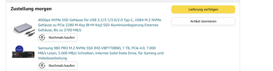

Folgende Kombi ist in jede Richtung gut 3x schneller als die T7, siehe Foto. Ca. 240 €. Gestern erst gemessen. Fühlt sich wie die „alte“ X5 mit 500 GB an. Sichere Dateien mit 150 GB tägl. zum Mitnehmen. Ob 2 oder 6 min ist mir wichtig.
Auch ein Software-RAID1 macht sich damit deutlich schneller!
Viel Erfolg!
das würde mich aber wundern. Denn beworben werden hier 40Gbps "USB4", kein Thunderbolt. Sämtliche Macs (bis M1 Ultra weiß ich es) nennen sich zwar "Thunderbolt4", haben aber maximal USB3.2gen2 (und auch nur gen2, nicht etwa gen2x2). 40Gbps erreicht man nur mit Thunderbolt, jedenfalls bis jetzt. Ich würde also erwarten, dass Du bis zu 1000MB/s messen kannst - und das entspricht dem, was die Samsung T7 auch liefert.
Update: Die Rezensionen lesen sich nicht gekauft und weisen tatsächlich auf Thunderbolt hin (wobei allerdings der Blitz auf den Kabelabbildungen fehlt). Dafür ist das schon *sehr* günstig. Fast ein wenig *zu* günstig. Meiner persönlichen Meinung soll Thunderbolt auch zuverlässig funktionieren. Wenn das dann ein paar Euro mehr kostet, bitte. Hier scheint es keine Mehrkosten zu geben (mind. 70 Euro günstiger als das billigste Konkurrenzprodukt), bin also trotz der Rezensionen ein wenig skeptisch, aber trotzdem danke für den Tip, das hätte ich nicht geahnt! Möglicherweise wurden einfach keine Royalties abgeführt. Merkwürdig. Allerdings findet sich in der Produktbeschreibung schon erstaunlich viel ausgeschlossenes: man solle keine WD SN750, keine SN850, keine ADATA, keine 970 EVO und keine Crucial sowie andere "nicht-Mainstream-SSDs" (bitte?) verwenden.

Mich hat es auch gewundert, daher habe ich mit blackmagic speed test die T7 mit beiliegendem Kabel und meine Kombi mit TB-Kabel verglichen. Das Gehäuse packt die 2700 MB. Gut, die Platte könnte mehr, aber irgendwo erschien mir die Kombi wirtschaftlich.
Die Kombi läuft 24/7 seit 9/22, gestern nochmal bestellt.
