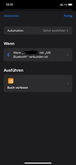

Habe folgende automation erstellt:
Im Display steht dann auch, dass der Befehl aktiviert ist. Dennoch läuft der Podcast statt des aktuellen audible Buches
