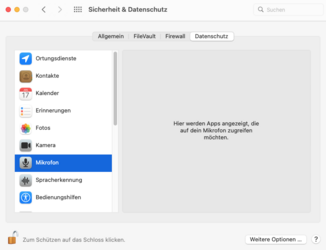

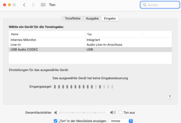

ich habe einen alten Mac bekommen (Late 2009) und war jetzt stolz wie Oskar, dass ich da ein Monterey 12.6.4 drauspielen konnte - bin nämlich eher der User und möchte mit dem Ding Musik aufnehmen. Habe jetzt auch eine aktuelle und legale DAW (Studio one drauf). Problem: Da kommt kein Signal an. Liegt nicht an der DAW, denke ich. Abspielen von musik in der DAW funzt. In der Systemeinstellung "Ton" kann ich auch deutlich einen Pegel bei Audio Codec 2 sehen (ich nutze ein einfaches Audiointerface von miditech). (siehe Bild 1). Laut Support soll ich der "App" in den Sicherheitseinstelllungen den Zugriff erlauben und hier sehe ich das Problem: In entsprechendem Fenster "Mikrofon", das wohl auch für Audioeingang zuständig ist, steht nicht eine App im Verzeichnis (Bild 2). Weiß jemand, was ich da tun kann? Vielen Dank für Eure Hilfe

habe gestern ein klasse Supportgespräch geführt. Monterey war wohl etwas hochgegriffen. Installiere jetzt Mojave und schau mal, ob es dann funzt.
