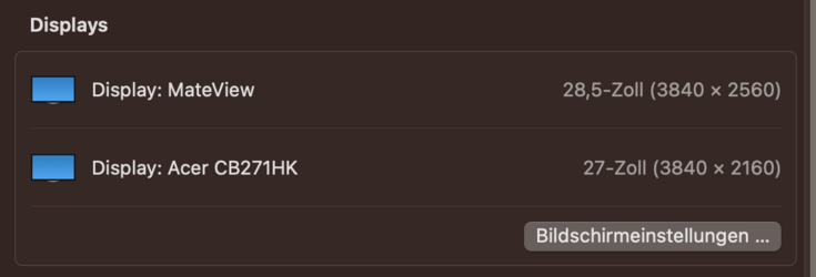

Ich bin seit ein paar Tagen Besitzer eines aktuellen Mac mini, der auch mein erster Mac ist. Am Mac mini hängen zwei Bildschirme (Acer CB271HK und Huawei MateView 28). Beide Bildschirme werden vom Mac richtig erkannt.
Am Acer CB271HK ragen Apps im Vollbildmodus an allen Seiten ein paar Pixel über den Bildschirmrand hinaus, so dass Menüs, Scrollbalken etc. abgeschnitten werden. Am MateView 28, den ich als Hauptbildschirm konfiguriert habe, passiert das nicht.
Hat jemand eine Ahnung woran das liegen könnte und was man dagegen tun könnte?
Overscan abschalten:

Danke für den Tipp mit dem Overscan. Bei mir wird aber unter den Systemeinstellungen kein Eintrag angeboten, mit dem man das ändern könnte und es ist ja auch schon in der Überschrift nur von TV und Projektoren die Rede.
22.034
Das Feature kommt ursprünglich daher, das ist richtig. Betroffen sein kann aber dank falscher Erkennung fast jedes Gerät. Es lebe halt der HDMI-Billig-Klump. Schau bitte, ob Du beim Acer in den Menüs am Display selbst eine Option findest. Auf den ersten Blick fand ich im Handbuch nichts sprechendes (das ist aber auch räudig), nur einen Hinweis auf das Menü zum Aspect Ratio bzw. Zoom - da musst Du einfach mal durchgucken.
Normal ist das jedenfalls nicht und da jedes Panel eine physische Auflösung hat und auch nicht etwa synchronisieren muss gibt es auch keinen guten Grund. Viel Erfolg!

Danke! Ich versuche einmal mein Glück in den Untiefen des Menüs.
Bingo! Eintrag "Bildformate" von "Full" auf "Aspect" geändert und schon funktioniert es. Nochmals vielen Dank!
