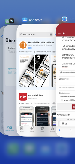

ich habe ein ziemlich nerviges Problem und weiß leider nicht weiter, Apple will oder kann mir nicht helfen.
Folgendes Problem (mit diversen Apps, auch Apple Apps):
Ich habe zum Beispiel in Messages eine Konversation offen und gerade eine neue Nachricht gelesen. Lege ich das Handy auf die Seite für ca. 10 Minuten, dann ist diese wieder geschlossen und sehe die Übersicht mit allen Chats.
Das gleiche habe ich mit dem App-Store, ich schreibe z.b. eine Rezension (nicht abgesendet) und lege das Handy auf die Seite für 10 Minuten, dann lädt der App Store neu und zeigt mir die Startseite, mein geschriebener Text ist weg.
Das kann ich mit diversen Apps nachstellen. Auch wenn die App im Hintergrund ist und ich die App wechslen will, sehe ich auch noch die aktuellen Daten, hole ich die App in den Vordergrund, komme ich auf den Startscreen und die sind Daten weg. Das passiert bei Podcast, Musik, Karten, Messages, App Store. Ich habe einen Screenshot angehängt vom App Store. Hole ich den App Store nach ca. 10 Minuten in den Vordergrund, lädt der App Store neu und ich sehe den Startscreen - die Suche mit den Ergebnissen ist weg.

Bei mir passiert das nicht nur mit dem App-Store, sondern auch andere Apps. iMessage z.b. Konversation öffnen ohne zu antworten, nach ca. 10 Minuten lädt die App neu und man sieht die Übersicht aller Nachrichten/Chats. Musik/Podcast das gleiche.
