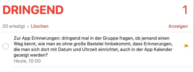

127F893D-E21B-43C0-914C-AAA9332FBAC6.jpegKennt jemand einen Weg, wie man es ohne große Bastelei hinbekommt, dass Erinnerungen, die man sich dort mit Datum und Uhrzeit einrichtet, auch in der App Kalender gezeigt werden?

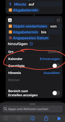

30.05.17
52
Wir nähern uns dem Ziel - das Problem mit dem falschen Kalender haben wohl viele. Da hilft das hier, nochmals hier aufklappen und den richtigen Kalender wählen:
