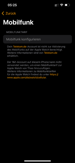

Moin zusammen,
ich scheine Fehler bei der Einrichtung des o. g. Mobilfunkanbieters auf der Apple Watch meines Sohnes zu machen und wäre für Hilfe sehr dankbar.
Apple Watch SE, Familienkonfiguration (er hat kein eigenes Handy), im IPhone 13 befindet sich die Hauptkarte, die Multicard ist seitens SIM.de aktiviert (allerdings nicht auf dem iPhone installiert).
In der Watch App kommt sofort die Meldung, dass der 1&1 Vertrag nicht verwendet werden kann… 1&1 wird aber von Apple unterstützt.
Wo ist hier der Fehler? Vielen Dank schon einmal für Eure Unterstützung.

SIM.de ist 1&1… Im Kundenportal wird auch darauf hingewiesen, dass SIM.de für die Apple Watch verwendet werden kann. Die Meldung, dass der Telekom Tarif nicht verwendet werden kann, geht unten ja noch etwas weiter. Dort steht dann, dass der 1&1 Account nicht verwendet werden kann. Ich habe 2 SIM Karten in meinem Handy. Hauptsim ist SIM.de, Sekundärsim ist Telekom.

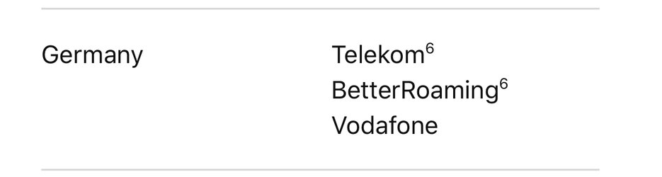

Die Einrichtung einer Apple Watch mit Hilfe der Familienkonfiguration/Freigabe, ohne eigenes iPhone, funktioniert derzeit ausschließlich mit speziellen eSIM von Telekom und Vodafone „original“
Das was du also vor hast wird nicht gehen.
Grundsätzlich können andere Provider eSIM für Apple Watch anbieten, dann jedoch nur als MultiSIM zu einem bestehenden Tarif mit derselben Rufnummer.
Also entweder ein eigenes iPhone mitsamt MultiSIM für den Junior oder einen der genannten speziellen Watch SIM von Telekom oder Vodafone.

Ich habe den Fehler gefunden. SIM.de wird zwar von Apple unterstützt, allerdings nur für Erwachsene. Für einen Kinderzugang wird nur die Telekom & Vodafone unterstützt. Die Lösungen könnten nun also sein, einen der beiden teuren Anbieter zu wählen oder eine ID anzulegen, mit einem frisierten Geburtsdatum… Bei Letzterem stellt sich mir nur die Frage, ob ich das Handy meines Sohnes dann noch vernünftig fernsteuern kann.
Gut das DU den Fehler gefunden hast, nachdem ich ihn dir in #7 schon genannt habe. 😜
Es ist die einzige Lösung!
Auch ein „frisiertes“ Datum lässt dich ohne zugehöriges iPhone keine eigenständige eSIM in einer Watch einrichten. Das hat mit der Minderjährigkeit nichts zu tun.
Das geht ausschließlich über die Familienkonfiguration und dann auch nur mit einer hierfür geeigneten eSIM.
