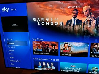

Nabend ich bin hier auf den Beitrag gestoßen da ich genau das gleiche Problem hab. Bin von einem Apple TV 4k 2017 auf den neuen Apple tv 4k von 2022 (128gb) umgestiegen. Die Sky Q App funktioniert nicht mehr. Man kann sich einloggen aber es kann nichts mehr abgespielt werden oben Links steh nur noch Laden .. der atv wird auch nicht mehr im Konto hinterlegt.
Bei der Netflix app wird mir auch kein Hdr/Vision angezeigt nur noch Ultra 4k. Wenn ich die eingebaute app von meinem LG Oled nutze dann wird mir alles normal angezeigt . Tv os 16.1.1 läuft auf dem atv. Ich hab auch schon die 16.2 beta ausprobiert Damit lief es allerdings auch nicht. Es muss an der netflix app liegen. Wenn die bei atv+ was abspiele wird mir normal Dolby Vision angezeigt. Es sollte kein Problem der Einstellung sein.
Ich bin auch umgestiegen und bei mir läuft SkyQ weiterhin stabil und gut. Vielleicht löscht du die App mal und wenn das nicht hilft würde ich das Apple TV noch mal neu aufsetzen.
Zu Netflix muss ich heute Abend auch mal schauen, wir haben gestern noch Netflix geschaut und der Sound war klasse. Nur werde ich das mit dem Bild und Ton heute auch mal testen.
Das Problem wird schon groß im sky community forum besprochen. Von den Sky Moderatoren wurde dies auch bestätigt. Ich weiß jetzt nicht ob ich es hier verlinken darf. Aber wenn man da bei google sucht findet man das schnell (Apple Tv 4k 2022 sky Q App funktioniert nicht) . Bin da wohl nicht der einzige der das Problem hat.
15.403
Ich kann nur sagen, dass es bei mir läuft und alles geladen wird. Dass es bei anderen Probleme gibt möchte ich nicht infrage stellen. Hast du mal die Geräteliste bei SkyGo gelöscht?

Ja in der Geräte Liste ist 1 platz frei. Ich hab meinen alten Atv gelöscht. Mich dann beim neuen in der App angemeldet. Dieser wird aber nicht in der Geräte Liste angezeigt. Der Platz bleibt frei. In der App kann ich aktuell nur die Trailer abspielen. Die Live Programme laufen nicht an und der Ansehen Button bei den Filmen/Serien reagiert nicht. Eventuell ein Problem mit DRM Inhalten. Sky Go funktioniert auch auf Tablet oder Handy. Es geht nur speziel um die sky Q App
15.403
Ich würde die App mal deinstallieren, Apple TV vom Strom, wieder dran, Apple TV an und nochmal neu installieren. Wenn ich es überlesen haben sollte, ist sie per WLAN oder LAN angeschlossen? Wenn per WLAN, besteht die Möglichkeit es mal per LAN zu versuchen?

Ok werd heute Abend mal versuchen. Der Apple TV ist mit Lan angeschlossen. Danke für die Tips hab da aber wenig Hoffnung. Meld mich dann nochmal wenn ich es getestet habe.
15.403
Mach das, interessiert mich. Ich habe das 2017 auf Werk zurück gesetzt, das 2022 angeschlossen, es wurde alles automatisch so geladen wie es auf dem alten Gerät war, musste mich überall neu einloggen und hatte bei keiner App ein Problem.

Deine Tips mit der sky Q app hab ich auch mal ausprobiert. Hat allerdings nichts gebracht. Laut sky Moderator wurde heute gepostet das es weiterhin keine Lösung gibt. Hab mal ein Bild angehängt wie es aussieht. Der Atv 2022 taucht einfach nicht in der Geräte Liste auf.
Was nutzt du für eine TVos Version? @Mure77 bist du schon auf 16.1.1 oder nutzt du noch 16.1? Das wäre noch interessant.
