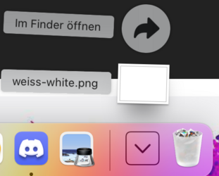

Bisher habe ich den Downloads Ordner immer im Dock gehabt. Dieser wurde nach drei Jahren Nutzung natürlich etwas größer. Bisher hatte ich immer diese Ansicht (Bild mit Namen "1"), auch mit sehr vielen Dateien. Dabei bekam ich immer ganz vorne die neueste Datei und beim Anklicken des Download Ordners im Dock bekam ich die Ansicht wie bei Bild 1 mit den neuesten Dateien ganz unten.

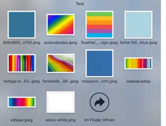

Doch danach kam die Ansicht wie bei Bild 2. Auf einmal ist das so unübersichtlich und außerdem sind die Dateien vollkommen random zusammengestellt. Also nicht mehr chronologisch, sondern komplett zufällig.
Das gefällt mir nicht. Kann mir einer sagen, wie ich das wieder ändern kann um
A) Die Ansicht wie bei Bild 1 zu bekommen
und
B) Auch definitiv choronologisch die Reihenfolge zu bekommen?

Im Kontextmenü des Ordners im Dock "Sortiert nach..." auswählen.

Den Ordner im Dock ctrl-klicken und dann Folgendes einstellen:
Sortiert nach: Änderungsdatum
Anzeigen als: Stapel
Inhalt anzeigen als: Fächer
