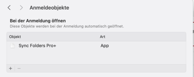

Hallo zusammen,
ich habe per Mirgrationsassistenten meinen alten iMac auf mein neues MacBook übertragen. Als Synchronisationsprogramm habe ich Sync Folders Pro+, welches automatisch startet und oben in der Menüleiste erkennbar ist. Anbei auf dem Bild ganz links der runde Kreis und das M.
Zusätzlich habe ich in den MacOS Einstellungen bei "Anmeldeobjekte" hier mit dem Plus-Zeichen das Programm hinzugefügt. Anbei auch das Foto.
In den Programmeinstellungen von Sync Folders Pro+ habe ich alles so eingestellt und verglichen, wie das auf meinem alten iMac war. Eigentlich sollte das funktionieren, aber jedes Mal wenn der Rechner wieder neu hochfährt, startet das Programm nicht. Heißt, oben in der Menüleiste kommt dieser runde Kreis mit dem M nicht. Muss dann jedes Mal von Hand das Programm starten.
Habe hier schon ewig rumgespielt und alles verglichen, aber in den Einstellungen ist alles so wie auf dem alten iMac und hier startet das Programm automatisch nach jedem hochfahren.
Hat jemand einen Tipp?
Danke!
P.S.: Auf dem Macbook ist das aktuellste Sonoma und auf dem alten iMac das aktuellste Ventura. Weiß nicht, ob es vielleicht an dem liegt?!

Das hat funktioniert. Mit dem Autostarter ist das Programm jetzt beim Hochfahren immer da. - Vielen Dank für den Tipp!
Habe hier auch "Mail" mit der Option "Ausblenden" mit rein. Das funktioniert aber nicht. Mail startet zwar, aber es öffnet sich gleich nach dem Hochfahren jedes Mal das Programmfenster. Als es unter MacOS noch die Funktion "Ausblenden" gab, hat das hier aber auch nie funktioniert. Heißt, das Programm wurde nach dem Hochfahren immer mit dem Programmfenster geöffnet. Ich möchte aber gerne, dass Mail nur im Hintergrund (schwarzer Punkt im Dock unter dem Briefsymbol) beim Hochfahren startet, aber nicht das Programmfenster geöffnet wird.
