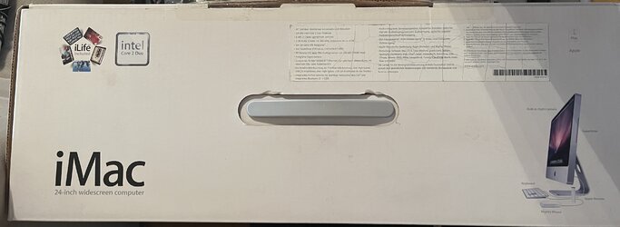

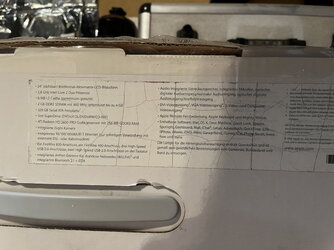

Ich habe hier einen alten iMac
2,8GHz Intel Cors 2Duo
4GB RAM
Ich habe zwar ein iPhone, aber noch nie was anderes von Apple.
Deshalb meine Fragen:
Kann ich für diesen irgendwo LEGAL ein OS downloaden und auf diesen installieren?
Wenn ja, welche Version wird darauf noch laufen?
Wenn ja, wird die Kommunikation mit meiner derzeitigen iCloud und dem iPhon auch funktionieren?
Ich möchte einfach mal etwas in die iMac-Welt reinschnuppern.
Danke im Voraus

Wenn ich mich anhand der Angaben und Bilder jetzt nicht täusche ist das ein iMac8,1 aus 2008/2009.
Unten kann man der Tabelle auch entnehmen, welche Betriebssystemversionen passen. Mit 4 GB sollte entsprechend OS X 10.11. El Capitan funktionieren.
Hier gibt es Links für die Downloads von Apple selbst:
Ohne einen zweiten Mac aus einem gewissen früheren Zeitraum wird es möglicherweise schwierig diesem Gerät ein Betriebssystem zu verpassen. Dazu habe ich meine Bedenken, dass man gerade bei den geräteübergreifenden Funktionen viel Spaß in der Konstallation haben wird.

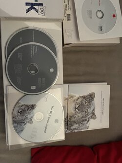

Die Chancen stehen ja mal gar nicht so schlecht.
Dann werde ich ihn erst mal nicht am Flohmarkt zum Verschenken raus stellen.
Wird dann wohl ein Winterproject 😉
Dennoch zwei Fragen:
1. Brauch ich zur Installation nun die beiden grauen DVD‘s mit V10.5.4 oder nur die Leopard mit 10.6.3 oder alle 3? Ich vermute mal, nur die Leopard…!?!
2. Ich denke, als Anschlüsse hat der schon SATA und unterstützt auch schon SSD‘s.
Auf jeden Fall schon mal Danke für die Infos!

die beiden grauen sind die ursprünglichen System-DVDs mit Leopard (Mac OS X 10.5). Die DVD mit dem Schneeleoparden ist dann Mac OS 10.6, dürfte die Kaufversion oder die nachträglich hinzugefügte Vollversion sein, die das Gerät aber auch unterstützen sollte - also nimm die.
ja, aber nur älteres SATA, d.h. aktuelle SATA3G mit 6Gbps kann man schon nicht voll ausfahren, aber der Rechner hat auch keinen SSD-Support und das OS X macht kein TRIM. Das ist am Anfang nicht schlimm, aber je voller die SSD wird...
