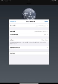

ich habe schon seit vielen Jahren ein Lautsprecherpaar (Philips Fidelio) per 3,5 mm Klinkenkabel mit einer Apple AirPort Express verbunden und steuere sie somit über AirPlay 2 an. Dazu ist die AE per LAN an eine Fritzbox angeschlossen und spannt dabei auch noch gleich ihr eigenes kleines WLAN auf. Da die AE bei uns nur noch ausschließlich diesen Zweck erfüllt, habe ich sie in der Home App passenderweise einfach gleich 'Philips Fidelio' genannt. Klappte bis vor einigen Tagen hervorragend, seitdem aber bekomme ich beim Ansteuern der Lautsprecher die Meldung 'AirPlay, Verbindung zu Philips Fidelio nicht möglich'.
In der Airport-App heißt es zudem in den AirPlay-Einstellungen 'This AirPort Express is set up as a HomeKit accessory. Use the Home app to change AirPlay settings.' Unter Gerät hinzufügen wird mir die AE unter der Bezeichnung 'Philips Fidelio' zwar noch angeboten, bei Anwahl heißt es aber wieder, dass die Verbindung zu Philips Fidelio nicht möglich sei. Wo ist der Haken, was ist passiert?

was zeigt denn die Airport.app, ohne, dass Du die Einstellungen in den Vordergrund holst?

Ich habe die AE eben einfach mal komplett zurückgesetzt (Hardware Reset), danach wieder eingerichtet. AirPlay funktioniert wieder! Manchmal führt der rabiate Weg dann doch schneller zum Ziel 🤷‍♂️ Hätte ich mal vor dem Post machen sollen 😉
