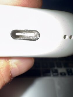

Na, ja, da ist schon einiges an Platz für diverse Fussel. Und das passiert schnell in der Hosentasche. Leuchte mal mit einer Taschenlampe rein. Oder fotografiere mal mit eingeschaltetem Blitz rein.

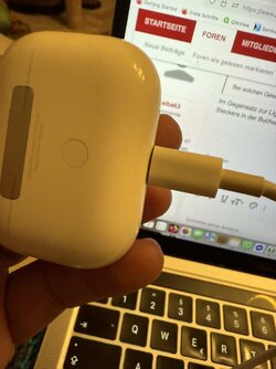

Bei mir macht es beim Anschließen des Kabels auch einen richtige Klick.
Hier mal Bilder.
