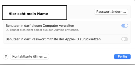

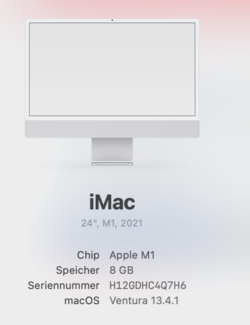

bei meinen iMac Ventura 24" 13.4.1 hat sich seit gestern folgendes Problem bei mir
gezeigt.

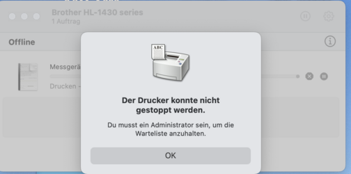

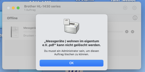

Ich wollte einen Druckauftrag stoppen bzw.entfernen.
Das hatte bis dato immer geklappt.Nun kommt die Info ich müsste Administrator sein.
Aber ich bin Admin.Siehe div. Fotos.
Kann ich von euch einen Tipp bekommen.
Schönen Tag.
Gruß Peter

1. Aktiviere mal das Zurücksetzen per Apple-ID. Deine Screenshots weisen nicht auf macOS 13 hin.

Das Kennwort zurückzusetzen, ist ziemlich unsinnig. Was soll das mit dem Problem zu tun haben?
Außerdem ist macOS 13 klar zu erkennen. Offiziell läuft dieser Drucker nur mit Mac OS X 10.1 bis OS X 10.10.

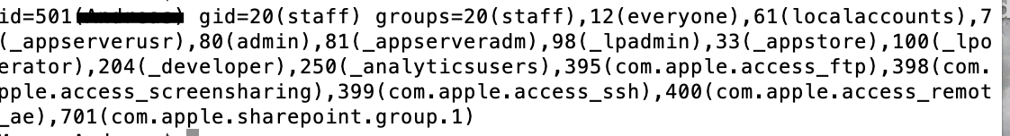

Gib mal im Terminal den Befehl
id
gefolgt von der Eingabetaste ein. Ist in der ausgegebenen Liste ein Eintrag "80(admin)" und ein Eintrag "98(_lpadmin)" enthalten?

Ein Foto davon.
