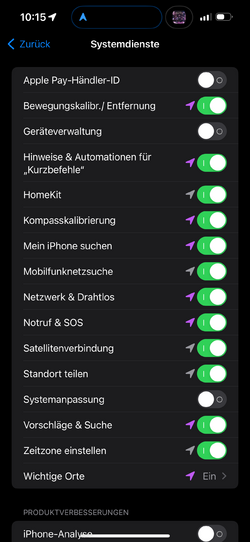

Servus Leute. Ich befinde mich gerade in England und bin vor 2 Tagen von Deutschland nach London gefahren.
Modell: Skoda Octavia Scout RS.
Mein iPhone 15 Pro Max habe ich mit CarPlay verbunden. Hier ist mir jetzt aufgefallen, als ich nach London reingefahren bin, dass ich absolute GPS Probleme hatte. Dies ist mir erst aufgefallen, kurz vor Ankunft in meinem Hotel. Ich befand mich komplett wo anders. Zirka eine halbe Stunde vom Hotel entfernt. Das navi hat ständig neu geladen. Meine Position sprang hin und her. Nebenbei habe ich mein iPhone 11 laufen lassen. Hier funktioniert alles wunderbar. Ich habe dauerhaft GPS in meinem Auto.
Nur mit meinem 15 Pro Max nicht.
Hängt das jetzt mit CarPlay zusammen, oder habe ich möglicherweise meine Ortungsdienste im iPhone falsch eingestellt? Bin gestern wirklich fast wahnsinnig geworden. In Deutschland hat alles einwandfrei funktioniert.
Vielen Dank.

Hier böte sich an, dass Du die Einstellungen vergleichst, wenn schon beide Geräte verfügbar sind.
Prüfe auch mal, ob die Uhrzeiteinstellungen gleich sind.

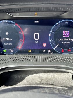

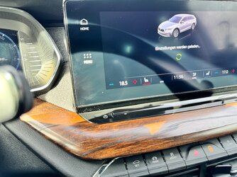

Nachdem ich den von dir vorgeschlagenen Neustart durchgeführt habe, ging leider gar nichts mehr. Ich musste die Batterie kurzzeitig abgeklemmen. Jetzt zeig mir das System alle möglichen Fehler an 😂
Naja, ist erst einmal so. Hauptsache ich kann damit fahren. Vielleicht legt sich das mit der Zeit.
Das SOS-System hat auch einen Fehler angezeigt. Ich beobachte das jetzt erst einmal.
Auf die restlichen Nachrichten gehe ich später ein.

Wenn das persistiert selbst nach dem Reboot, gibt es dazu mE eine Servicesache. Behebung durch übliches SW—Update, wenn das nicht greift, dürfte es dazu was mit einem Steuergerät geben.
