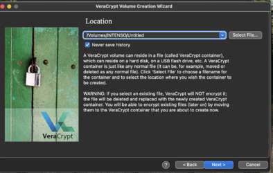

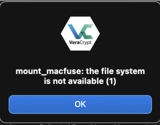

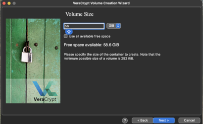

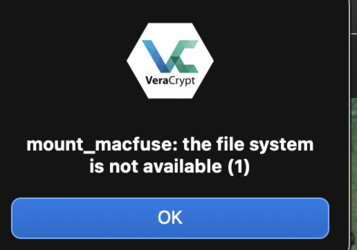

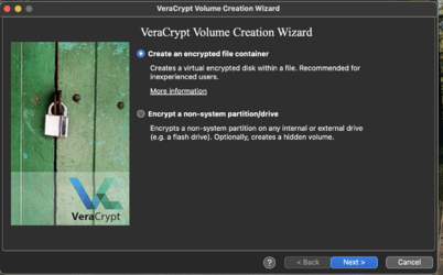

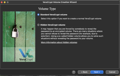

vielleicht kann mir jemand bei Veracrypt auf einem MacBook Pro mit Apple Chip (also arm64) helfen.
Ich versuche 50 GiB auf einen 64 GB 3.2v Stick zu entcrypten. Der Stick ist völlig in Ordnung und heute Out of the Box von Amazon. Es handelt sich hier um einen 'Intenso Speed Line, 64GB Speicherstick, USB-Stick 3.2 Gen 1x1, schwarz*. Anbei findet ihr die Screenshots der einzelnen Schritte, die von mir durchgeführt wurden und Ihr seht die Fehlermeldung,
Bitte helft mir!

Hab ich mit FAT formatiert!
Bekomme diese Fehlermeldungen.
Natürlich habe ich den Stick mit FAT formatiert.
Habe ich dieser Fehlermeldungen: erhalten.
