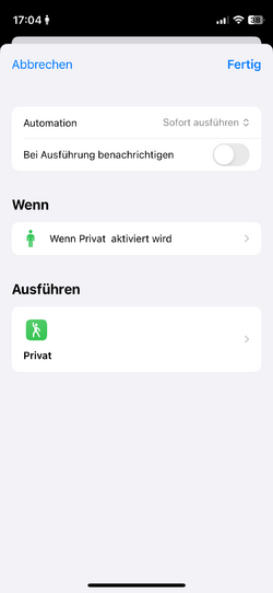

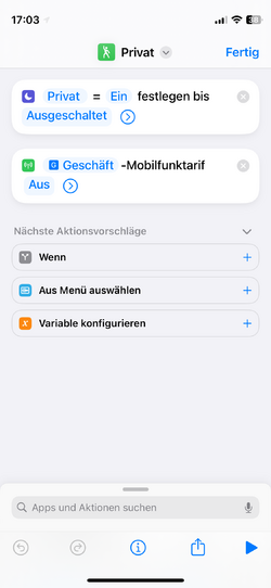

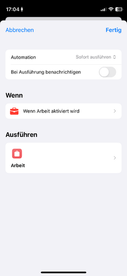

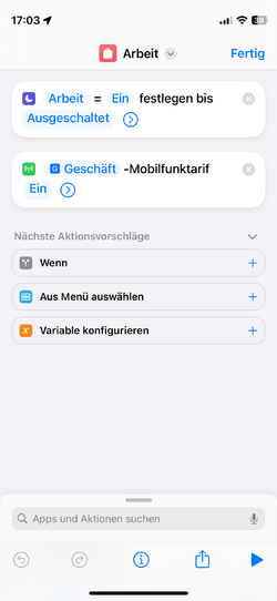

Könntest du kurz erläutern, wie der Kurzbefehl aussieht, der die Dienst SIM aktiviert und deaktiviert? Hab dazu bisher nichts passendes gefunden. Danke!
sorry die späte Antwort, anbei der Screenshot meiner Kurzbefehle. Falls du fragen hast, kannst du mir auch eine PM schreiben.

Super, vielen Dank. Das hat mir sehr weitergeholfen. Den Reiter Mobilfunk hatte ich nicht auf dem Schirm und für das Auswählen müssen beide Sim Karten an sein.
Hab es ohne Fokus als Automation eingerichtet. Werde es direkt morgen mal testen 👍🏻
