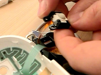

der Reinigungs/Auseinandernehm Film von Mac-TV ist online:
Workshop: Mighty Mouse reinigen
Dauer: 23 Minuten
Die Mighty Mouse hat viele Vorzüge, aber leider auch einen großen Nachteil. Eine Reinigung des Scrollballs und der damit verbundenen Walzen ist nicht vorgesehen. Diese werden aber bei normalem Gebrauch zwangsläufig irgendwann schmutzig werden, und das Scrollrad wird dadurch unbrauchbar. Wir zeigen hier einen Weg, wie man eine verschmutzte Maus öffnen, reinigen und wieder in Betrieb nehmen kann. Der Blick in das Innere des Geräts ist überdies wegen der winzigen Bauteile äußerst interessant. (Nachahmung auf eigene Gefahr.) Direkt zum Film »
